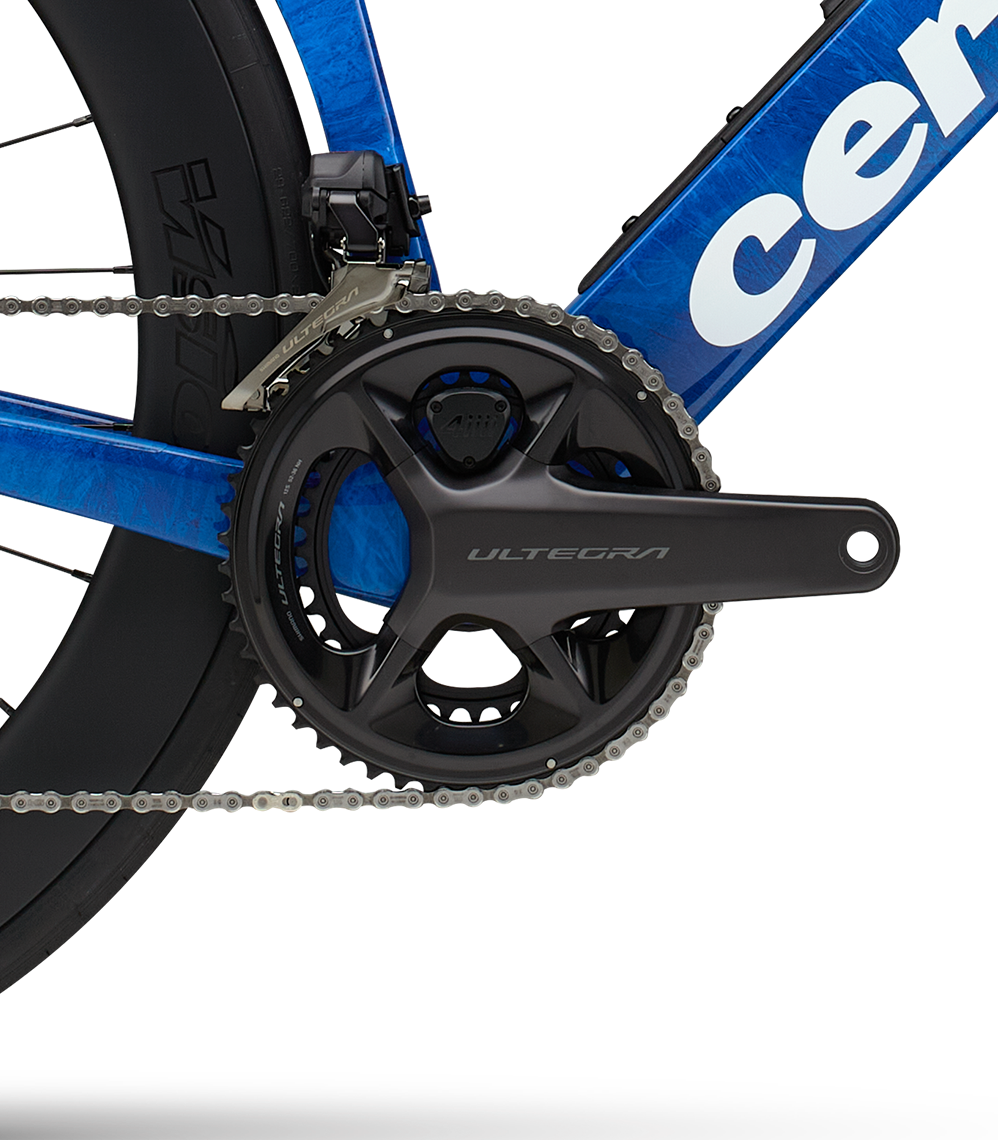

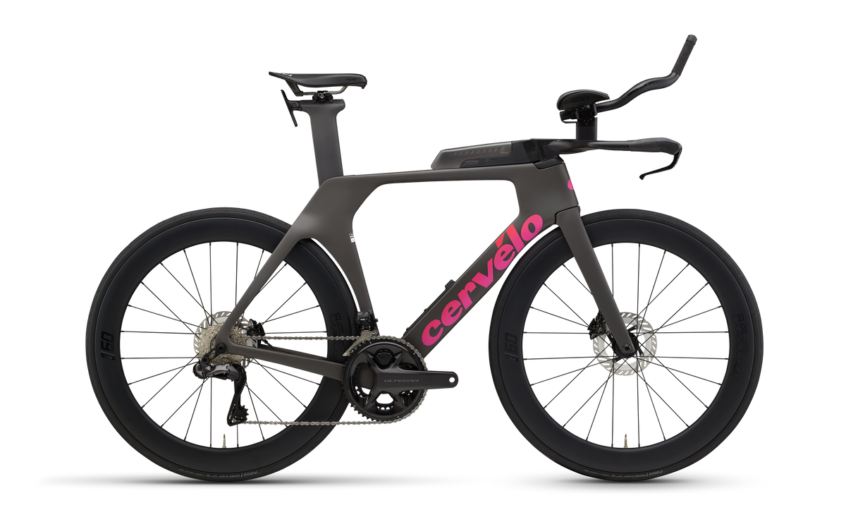

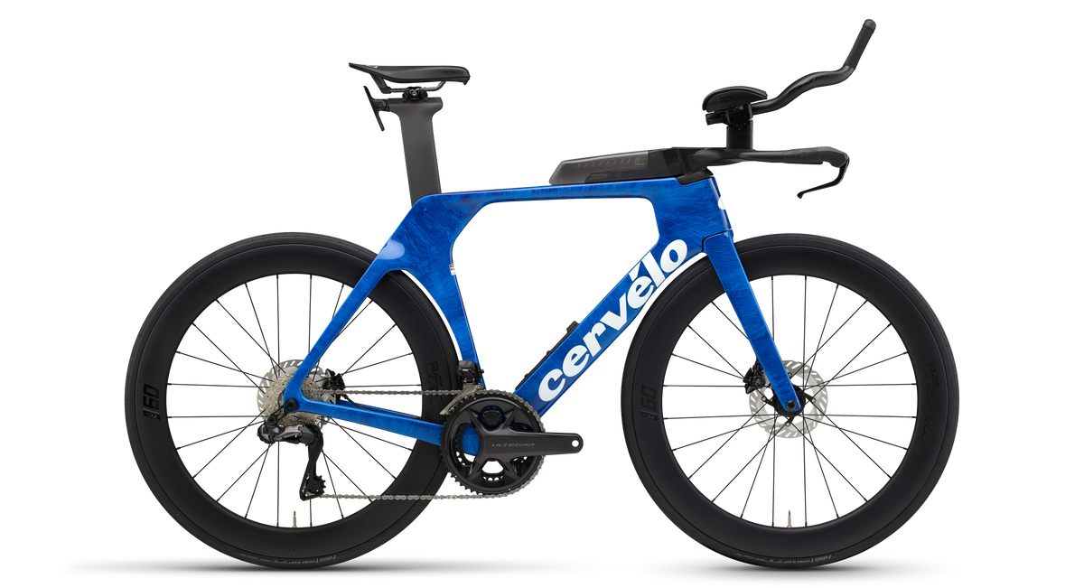

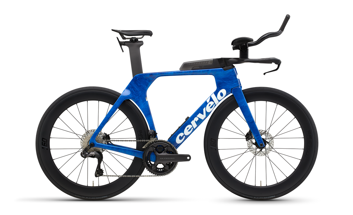

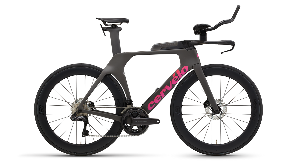

P-Series ultegra di2
Build Kit & Specs P-Series ultegra di2
Il miglior alleato per gli Age Grouper
Basta dare un'occhiata alla nuovissima P-Series per notare subito la notevole somiglianza con la nostra bici di punta per le prove contro il tempo, la P5. La P-Series eredita tutta l'esperienza maturata nel mondo delle corse, di tutto il tempo trascorso in galleria del vento e dei più severi test che hanno reso la P5 la bici da TT più veloce del World Tour, ma con l'aggiunta di un paio di dettagli che di fatto la rendono la prima scelta per affrontare le prove triathlon di qualsiasi distanza. La serie P presenta una serie di altri aggiornamenti che la confermano in cima alla lista dei desideri di ogni triatleta: maggiore clearance per il sistema ruota/pneumatico, riduzione della resistenza aerodinamica e passaggio dei cavi più ordinato. Il tutto si traduce nella bicicletta ideale per chi vuole sfruttare al meglio il tempo tra il T1 e il T2.
